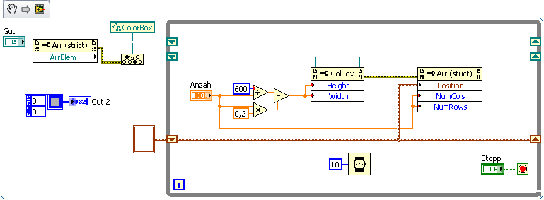

Ich möchte eine 3 Farbige LED-Matrix zur einfachen Darstellung von Messergebnissen erzeugen.
0. Transparent (nicht gesetzt)
1. Grün (gut)
2. Rot (schlecht)
Bis jetzt habe ich das ganze so gelöst, dass ich 2 Boolesche Arrays über einander lege und gruppiere. 1. Array grün/transparent 2.Array rot/transaparent das Funktioniert auch wunderbar, ABER da ich die Anzahl und Abmessung der Elemente dynamische ändere kommt es in einigen Fällen dazu, dass sich der 0 Punkt des einen Array verschiebt und beide nicht mehr Deckungsgleich sind. Wieso das geschieht ist mir schleierhaft Wink
Daher meine Frage gibt es eine Elegantere Lösung bei der dieses Problem nicht auftauchen kann?

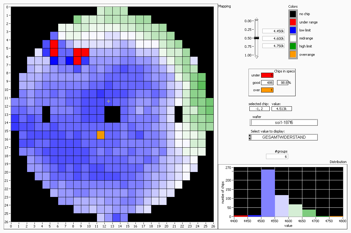

IntensityGraph nutzen, falls ein 2D-Array angezeigt werden soll. Siehe Bild im Anhang!

Tristate-Array-Anzeige
Dann solltest du aber zu der klassischen ColorBox greifen, da die keinen Rahmen hat und die Elemente somit immer nahtlos aneinander anliegen.
Hier mal schnell gemacht in der Art wie Gerd es wohl meint....

Die Position sollte eigentlich nicht mehr nötig sein. Es ist ein Relikt von meiner ersten Version einfach deine LED-Arrays immerwieder übereinander zu positionieren. Das hat auch gut funktioniert, aber ich finde die Lösung mit Colorboxes ebenfalls schöner. Wenn du jedoch keine Lust auf ColorBox hast, dann siehst du in meinem Beispiel wie man die Position des Arrays setzen kann. Das zweite Array würde man komplett parallel setzen, damit es sich so fliessend wie möglich angleicht.

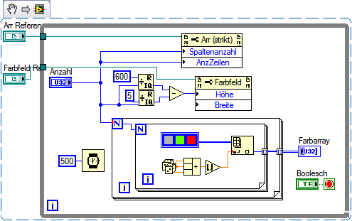

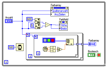

Edit: Die Referenzen im Bild sind nicht von mir, die hat das Snipset gemacht. Ich hatte direkte Eiganschaftsknoten verwendet. So ist es besser:

30.04.2010, 10:28 (Dieser Beitrag wurde zuletzt bearbeitet: 30.04.2010 10:29 von GerdW.)
@Lucki,
der Alternativvorschlag bietet sehr ähnliche Möglichkeiten und ist für 2D-Arrays einfach umzusetzen. Und man kann durch einfaches Ändern der Farbtabelle diverse "Datenableitungen" erzeugen - im gezeigten Beispiel erzeuge ich durch Ersetzen des Farbverlaufs (Blau-Weiß-Grün) durch 2 Farben ohne Zwischenabstufungen (Grün/Rot) ebenfalls einen Gut/Schlecht-Plot...
Außerdem sagte doch Ome: "sogar noch eine paar weitere Möglichkeiten eröffnet…"

Ich bin ganz froh über den alternativ Vorschlage auch wenn er für diese Problemstellung erstmal nicht in Frage kommt. Nur gibt mir dieser einen neuen Lösungsansatz für eine anderes Problem. Ich musste in der Vergangenheit die Messwerteverteilung auf einem Wafer darstellen, das hab ich mit einem XYZ Graphen gemacht. So wie es in der Abbildung gemacht wurde gefällt es mir aber um Längen besser, aber wie gesagt das ist ein ganz anderes Problem/Thema.
@ GerdW
wird die Map direkt vom Prober erzeugt oder oder ist das eine Auswertung einer Messwertdatei?
