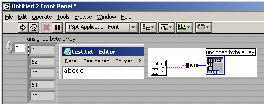

Hallo.
Ich brauch euere Hilfe.
Ich muss ein Programm schreiben, dass eine .txt Datei offnet in der nur ASCII Zeichen stehen. Das Programm soll dann die ASCII Zeichen in deren hex Werte umwandeln und diese dann in ein Array speichen.
Die Werte aus dem Array sollen dann über eine PCI 6221 ausgegeben werden. Für das ausgeben hab ich schon eine Example Datei gefunden --> angefängt.

Hi!
Meinst du so eine Umwandlung?

Zitat:Meinst du so eine Umwandlung?
Das Fragezeichen ist hier mehr als berechtigt. Denn der Frager weiß selbst nicht was er will. Einerseits will er
Zitat:ASCII Zeichen in deren hex Werte umwandeln und diese dann in ein Array speichen.
andererseits schreibt er:
Zitat:Die Werte aus dem Array sollen dann über eine PCI 6221 ausgegeben werden. Für das ausgeben hab ich schon eine Example Datei gefunden
und in diesem Beispiel sind die Input-Werte - wie sollte es auch anders sein - ganz normale Gleitkommawerte,

Die Example Datei soll nur zur Hilfe für die Ausgabe über DAQmx dienen. Da wirden ja die Werte aus einem Array über die Karte ausgegeben, oder?
@oppossom: Ja ich meine sowas. Wie gebe ich das dann über die Karte aus?

Ich hab jetzt ein Programm geschrieben, dass funkioniert, aber bei größeren Datein (von ASCII Zeichen) hängt sich der Computer fast auf und das Lab View ladet die ganze Zeit und bringt nichts raus.
Was soll ich denn machen, dass ich auch größere Datein verarbeiten kann?
