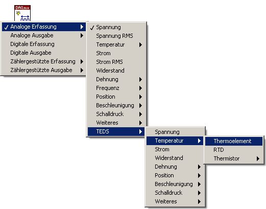

ob du MIT oder OHNE TEDS misst, legst du fest, sobald du einen Eingang intialisierst. Dort kannst du auswählen ob das ein Spannungs-, Strom-, Dringensirgendwas-, Kanal wird.
Wenn du mit TEDS Skalierungen arbeiten willst, wählst du die TEDS option und in den Untermenues wohin die Reise gehen soll.
Ohne TEDS gibst du die Skalierung am besten in einem Array an, weches du, in Abhängigkeit deines Eingangssignales indizierst. Somit muss nicht immer die
komplette Kalibrierung gerechnet werden, sondern nur der passende Wert ausgelesen. Je komplizierter deine Formel ist, desto sinnvoller wird diese Methode.
(zB bei einem Thermoelement)
