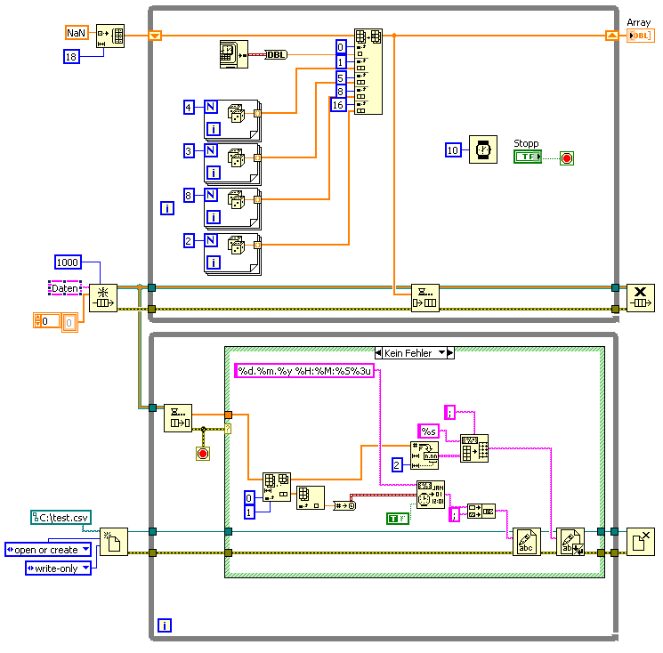

Hab dir mal ein reines ASCII Logging zusammengeklickt. Mit der Datensimulation aus einem von deinen geposteten VI's.
Lv09_img2
Sonstige .vi  Datenerfassung_ASCII_Queue.vi (Größe: 21,83 KB / Downloads: 357)
Gruß SeBa
PS:
Was mir dabei jetzt aufgefallen ist: Du speicherst die ms im Zeitstempel mit ab. Ist kein Problem, solange du das nicht im Excel weiter verarbeiten willst.
