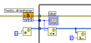

' schrieb:Dann rufe ich zwei weitere Funktionen auf, die den DLL-Speicher verändern und den DDL-Speicher selber in den LabView Speicher kopieren.
Davon bekommt LabView aber nichts mit.
Dieses Vorgehen finde ich gut.
Zitat:Wie kann ich das Labview Mitteilen?
Vergleiche auch Bild.
Im DLL-Knoten wird der Pointer auf den Ausgangsdraht gespeichert. Der Ausgangsdraht referenziert einen Speicher. Solange der Ausgangsdraht besteht, kann man über den Pointer Daten in den Draht schreiben. Der Draht entspricht dem Tunnel auf der While-Schleife. Da der Tunnel permanent ist, ist es auch der Speicher, auf den der Pointer zeigt. (Man beachte, dass die Sache auch mit einem Schieberegister funktioniert.)
Da die While-Schleife ständig läuft, wird der Wert des Tunnels ständig in das FP-Element geschrieben.
Der im Bild dargestellt DLL-Knoten muss nur ein einziges Mal aufgerufen werden. Der entsprechende Pointer wird DLL-intern gespeichert und steht allen anderen DLL-Funktionen (DLL-Knoten) zur Verfügung.
Jeder andere DLL-Knoten kann jetzt also mittels dieses Pointers in den Tunnel und folgedessen in das FP-Element schreiben. In meinem Muster läuft in der DLL ein Hintergrund-Thread, der kontinuierlich den Tunnel refreshed.
Zitat:Ich wollte mir nun einen Schleife machen, die mir den ersten Cluster des Speichers kontinuierlich anzeigt.
Das wäre ja genau das, was ich in meinem Muster gemacht habe.
