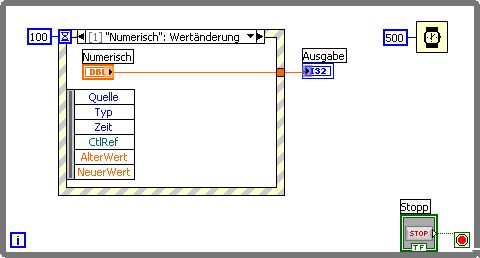

Entschuldige, dass ich etwas kryptisch geschrieben habeSmile
Event heißt es auf englisch, Ereignisstruktur auf Deutsch. (strukturen -> Ereignisstruktur)
Im Prinzip ist das etwas ähnliches wie eine Case Struktur. Durch Rechtemaustaste auf den Rahmen und auf "Ereignis hinzufügen" kannst du "Cases" hinzufügen.
Wähle dort als Ereignis "Wertänderung" für dein Bedienelement. Nun kannst du in diesen Rahmen sämtliche Aktionen platzieren, die geschehen sollen, wenn sich der Wert ändert.
Habe dir ein Beispiel angehängt:
Die Ausgabe zeigt immer Null an (Timeout Case) außer du änderst den Wert deiner Eingabe. Dann zeigt die Ausgabe diesen an.
Sonstige .vi  event.vi (Größe: 12,87 KB / Downloads: 242)
