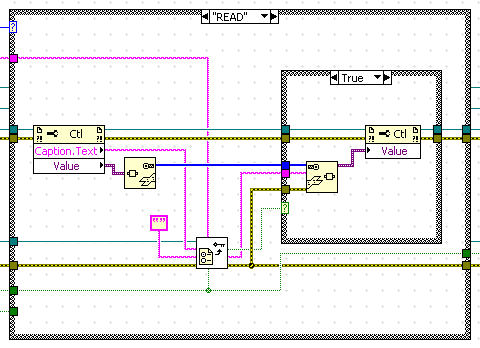

Hier nochmal ein Denk-Anstoß:
mit dem Code speichere ich die User-Einstellungen, die ich überall im Programm immer mal wieder brauche, darum verwende ich dafür eine Globale Variable. In der Globalen Variablen sind mehrere Controls, die ich in dem VI "abklappere" und lese bzw. schreibe:
Übersicht mit "Write" Case
Read Case
Default-Wert aus der Global verwenden, wenn der Eintrag in der INI-Datei nicht gefunden wurde:
Das VI verwende ich immer wieder, die Referenz auf die Globale Variable wird per "static VI Reference" übergeben
