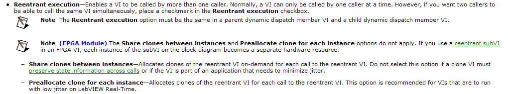

(14.02.2011 12:20 )IchSelbst schrieb:  ... Weil es ein (nicht-reentrantes) SubVI ist, können zwei Datenflüsse nicht gleichzeitig auf die Daten zugreifen - das beugt RaceConditions vor.
Abgelehnt
Es darf bzw. muss je nach Einsatz reentrant sein und verhindern wird es RaceConditions nicht "einfach so".
Sorry, das ich so pingelig bin, aber ich lese/höre das, so oder ähnlich, schon seit Jahren und es wird einfach nicht richtiger. Wall
FGVs haben (hatten) ihre Berechtigung, sind aber meiner Erfahrung nach, häufig "overused", falsch benutzt und/oder irgendwann die Skalierbarkeitsbremse.
Abgelehnt
Dafuer
reentrante FGVs bringen rein goa nüscht, weil für JEDES Vorkommen eines reentranten VIs im BD eine eigene Instanz erstellt wird. Dann kannst du genau die Daten an der einen Stelle im BD lesen und speichern, aber ganz bestimmt keinen Daten-Austausch zwischen unterschiedlichen VIs im Sinne einer Globalen Variablen damit bewerkstelligen.
ist auf jeden Fall richtig, darüber streiten können wir ob es tatsächlich Race Conditions verhindert, ich denke, es hilft sie durchaus zu vermeiden, 100%ig sicher ist man aber auch nicht ...

(14.02.2011 22:29 )cb schrieb:  reentrante FGVs bringen rein goa nüscht, weil für JEDES Vorkommen eines reentranten VIs im BD eine eigene Instanz erstellt wird. Dann kannst du genau die Daten an der einen Stelle im BD lesen und speichern, aber ganz bestimmt keinen Daten-Austausch zwischen unterschiedlichen VIs im Sinne einer Globalen Variablen damit bewerkstelligen.
...ist auf jeden Fall richtig, darüber streiten können wir ob es tatsächlich Race Conditions verhindert, ich denke, es hilft sie durchaus zu vermeiden, 100%ig sicher ist man aber auch nicht ...
Klar kann man reentrante FGVs nicht per statischer Referenzierung (VI auf Blockdiagramm) sinnvoll einsetzen. Da muss man zwingend über dyn. geöffnete VI-Referenzen und Call by Reference Node arbeiten. Das ist die eine, meiner Meinung nach schönere Möglichkeit die Skalierbarkeit von FGV basierten Stukturen/Architekturen zu erhöhen. Die wäre die FGVs intern so zu erweitern, daß sie verschiedene "Instanzdatensätze" verwalten kann, finde ich unschön und sorgt mglw. für unerwünschte bzw. unwertartete Synchronisierungspunkte.
Eine sauber aufgebaute, mit allen kritischen Funktionen atomar gekapselte FGV sorgt zu 100% für Racecondition Freiheit.

Gut, es muss also nicht reentrant sein. Scheint mir klar, da sonst das VI mehrfach gleichzeitig laufen kann und dadurch der Trick entfällt. Soweit klar.
