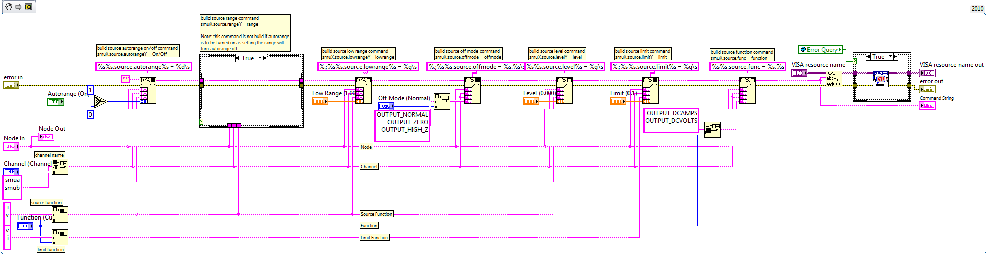

also zu deiner Tree-Frage bin ich mir nicht ganz sicher was du meinst. Wenn du den Treiber ganz normal installiert hast dann müssten die VIs ja auch in der Funktionspalette auftauchen und wenn du sie von da nimmst dann sollte es keine Probleme geben. (siehe Screenshot)
Zu der Punkt-Komma-Frage, müsstest du mal eins der VIs von KEITHLEY öffnen, das müsste dann in etwa so aussehen wie der Screenshot dann suchst du dir alle stellen raus an denen ein DBL-Wert übergeben wird und und fügst an den Anfang des Format-Strings %.;.
