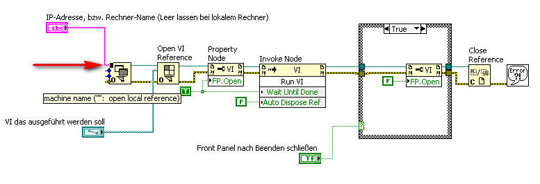

Lad' mal Dein Bsp. hoch. Hast Du die IP-Adresse des anderen Rechners angegeben?
