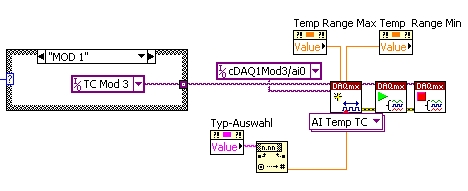

ich möchte gerne über mein VI den Wert des Thermoelemententyps (K,J,R,S...) ändern,
sodass im Automatisation Explorer der neu übermittelte Wert steht.

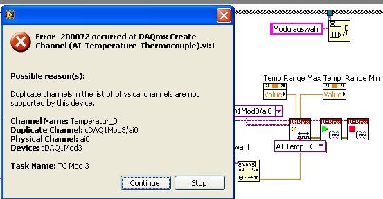

Leider bekomme ich immer wieder eine Fehlermeldung, die ich nicht richtig deuten kann:
Kann mir vorstellen es muss etwas mit einer Bezeichnung zu tun haben... Müssen die Chanels
im Automatisation Explorer vielleicht vorher leer sein?
