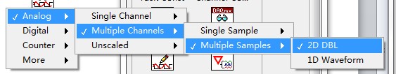

Jens, du hast geschrieben, dass man nicht mit unterschiedlichen Abtastraten die Datei erfassen kann.
Aber in DAQmx Task gibt es eine solche Einstellung.
Was bedeutet diese Funktion hier?
Unterstützt diese Hardware keine solche Funktion?
LG
Qi
Hallo Lucki,
herzlich vielen Dank für deine Beantwortung und Vorschläge.
Jetzt ist aber nur USB 6009 für mich verfügbar. Wenn die zu hohe Anforderung an den Abtastrat vernachlässigt werden wäre, kann ich auch nur 4 Kanäle für die Dateierfassung anwenden? Aber warum habe ich in DAQ assisten mit 6 Eingang einstellt?
Ich meine, insgesamt gibt es 4 GND und 4 + und 4- PINs. Ich benutzten 2+ und 2- für die Differenz, dann werden Kombinationen von der 4 GND und der andere 2+ und 2- erstellt. Ist solche Methode nicht richtig?
Vielen Dank für deine Zeit und Hilfe
LG
Qi
