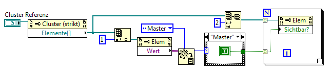

Cluster mehrfach als SubVI
21.12.2011, 15:09
RE: Cluster mehrfach als SubVI
Der ständige Aufruf so vieler Eigenschaftsknoten in der zeitkritischen Hauptschleife, ohne daß eine Wertänderung vorliegt, ist ein No-Go. Da habe ich aber so gelassen, das war nicht die Frage.
Wahrscheinlich meinst Du es so:
11.0 .vi  Main2.vi (Größe: 47,52 KB / Downloads: 298)
11.0 .vi  SubViSichtbarket.vi (Größe: 17,33 KB / Downloads: 283)
