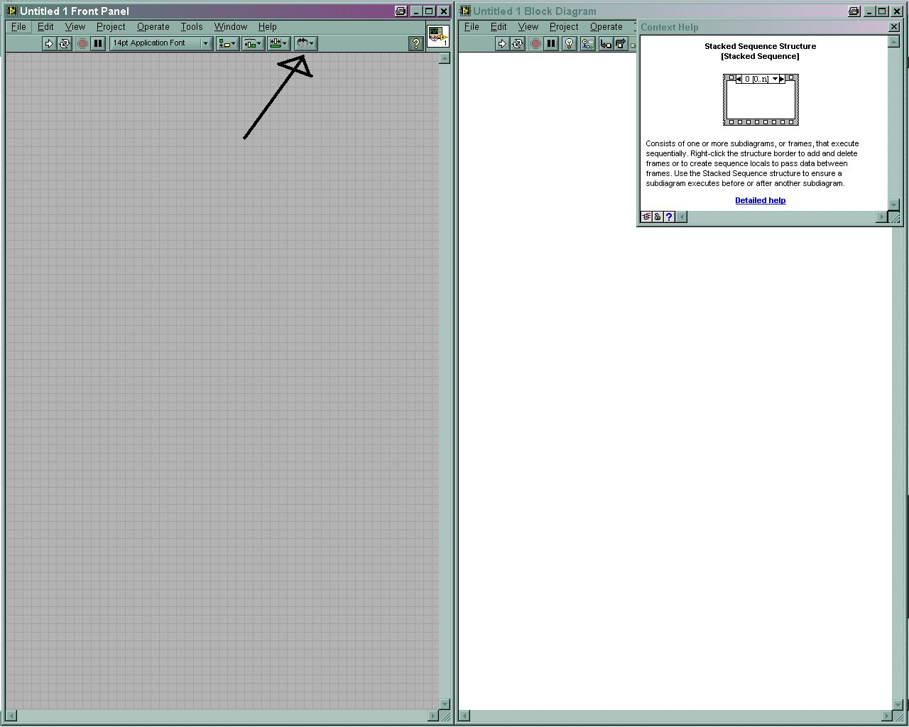

Ich habe Dir im Anhang einen Screenshot beigefügt, wo Du siehst, wie Du das machen kannst.
' schrieb:mmmh,
ok, über das Bild wirkte es für mich als Anfänger einfach nur wie ein lokaler Button der noch nen Schatten Effekt hat. Aber somit trotzdem an die eine Registerkarte gebunden ist.
Ok, also geht es in der Theorie, muss ich noch rausfinden wie ich Elemente nach Vorne / Hinten verschiebe,
da aktuell der Knopf immer fix Teil der Karte ist und nicht eine Ebene drüber liegt.
Eine Art Ebene-verwaltung a la Photoshop o.ä ist mir bis dato noch nicht aufgefallen.
Danke für die Hinweise...und ich merke, ich brauch möglichst schnell ein Buch zu diesem Programm.
gruss
fidel
EDIT - ForenSuche sei dank:
Topic: Arbeiten mit Ebenen
In der Symbolleiste unterhalb der Menüleiste gibt es ganz reicht einen Button der sich "Neu Ordnen" nennt.
Hiermit kannst du Frontpanelobjekte beliebig nach vorne/hinten schieben.
In deinem Fall dein Objekt auswählen und dann "nach ganz hinten schieben" auswählen.
Somit erledigt.
