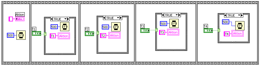

' schrieb:Die Frage für den Chart-flow als Datei eingefügt: was verwendet man am besten Case-Strukture oder Ereignisstruktur?
Dazu Anmerkungen:
1.) Die Frage ist falsch gestellt, denn Ereignisstruktur und Case sind keine Alternativen. Alternativen sind Ereignisstruktur und while-Warteschleife.
2) So wie Dein Flußdiagramm aussieht, wird das Programm während des Programmablaufs überhaupt nicht bedient, also gibt es auch keine Bedienereignisse und die Frage ist gegenstandslos. (Die Buttons Target1..Target4 mußt Du ja vor dem Programmstart auswählen, denn nach dem Start ist es dafür zu spät)
Hier eine mögliche LV-Umsetzung Deines Diagramms:
Sonstige .vi  Unbenannt.vi (Größe: 28,07 KB / Downloads: 237)
