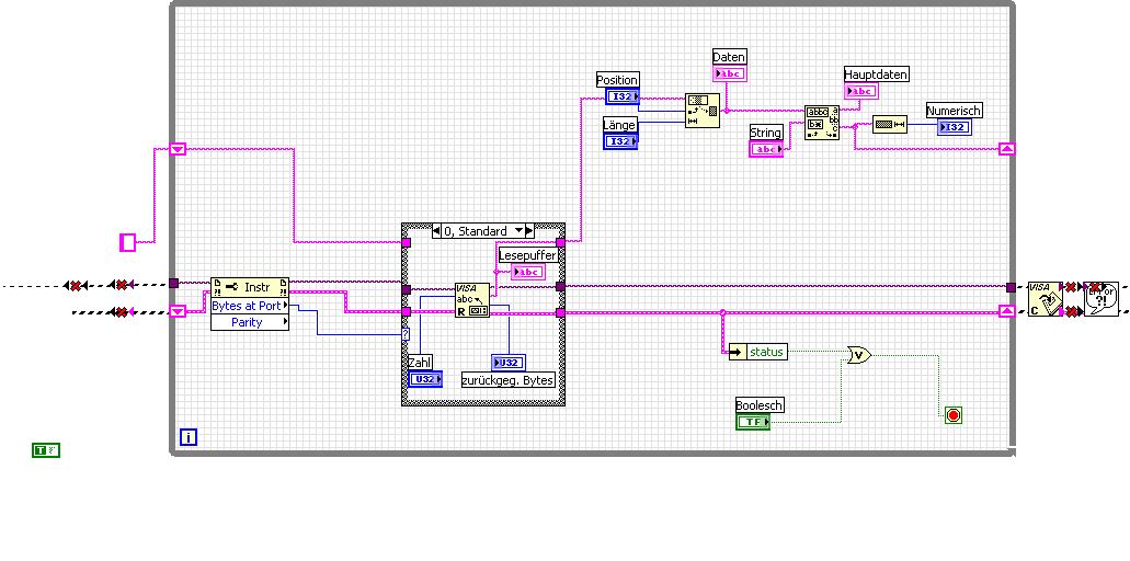

' schrieb:Das sieht mir schwer nach einer falschen Baud-Rate (oder sonstiger falscher Parameter) aus. Allerdings verstehe ich dann nicht, warum du die Serienmummer korrekt übertragen bekommst.
Kontrolliere mal die Baudrate und poste am Besten das VI.
Zudem könnstest du mal das Datenformat nennen, das der Messverstärker sendet.
Nisse
Also an den Grundeinstellungen wie BaudRate,StopBits u.s.w. liegt es nicht.Die habe ich korrekt eingestellt.
Vielleicht liegt es auch daran, das der Messverstärke permanent seine Messwerte aud die Serielle Schnittstelle schreibt? Aber dafür ist ja eigentlich der Puffer da.
Er übeträgt für jeden Messwert 5 Bytes, wobei das erste das Sync-Byte und das zweite das Status-Byte ist.
Oder kann es daran liegen, das er im Bipolarmodus und im Unipolarmodus senden kann? Aber dann hätte ich ja auch nicht die Seriennummer erhalten dürfen.
Wie gesagt, ich bin ratlos...
' schrieb:Es sieht nach binären und nicht nach ASCII Daten aus. Mit Type Cast sollte es funktionieren diese cryptische Zeichen in Zahlen umzuwandeln. Man muss nur wissen welches Format man an Type Cast anschliessen muss. Es soll normalerweise in der Bedienungsanleitung des Gerätes drin stehen.
Falsche Baudrate kann man ausschliessen, weil das Gerät auf deine Befehle reagiert und sogar die Version zurückliefert.
Gruss, Eugen
guter Tipp von dir. Danke, ich werds gleich mal ausprobieren. Ich hoffe, das ich es hinbekomme...
