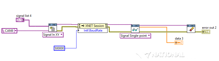

Okay,
bin etwas weiter gekommen.
Hab mir ein simples Tetsprogramm geschrieben, genau wie oben beschrieben:
in Signal List habe ich einen Kanal eingetargen den es laut .dbc gibt,
Can9 gewählt und dann Create Session mit Signal In XY dann die BaudRate auf 500000 gesetzt via property node und dann bei Read einfach einen Indicator angehängt.
jetz bekomm ich folgenden Fehler:
Zitat:Error -1074384569 occurred at XNET Create Session (Signal Input XY).vi:1
Possible reason(s):
NI-XNET: (Hex 0xBFF63147) The database information on the real-time system has been created with an older NI-XNET version. This version is no longer supported. To correct this error, re-deploy your database to the real-time system.
Bild von meinem Prog im Anhang
