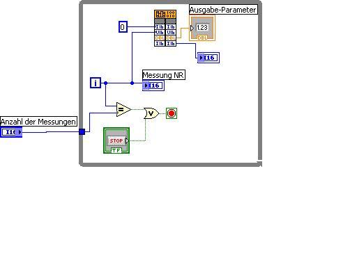

Hallo leute,
vielleicht kannst du auf meinen Versuch auch noch einmal draufschaun..
Ich habe erfolgreich den Speicher im Regler vollgeschrieben (gleiche DLL wie bei blub0r) und will sie nun auslesen. Leider stüzt mein LabVIEW in der Regel komplett ab. (Meist nach 4-20 Werten)
Vielleicht kannst du auch hier noch einmal einen kurzen blick drauf werfen:
(Habe es als Bild und Datei hochgeladen für die bessere übersichtWink)
Leider konnte ich mit dienem letzten Beispiel nichts anfangen da ich nur mit LabVIEW7.1 arbeite. Vielleicht kannst du dein VI noch einmal in einer alten version abspeichern.
@Blubb0r: Du hattest mir mal in einer PN geschrieben das dein Regler kein Display hat. Versuch mal einen anderen Befehl.
Sonstige .vi  S_auslesen.vi (Größe: 20,4 KB / Downloads: 297)
