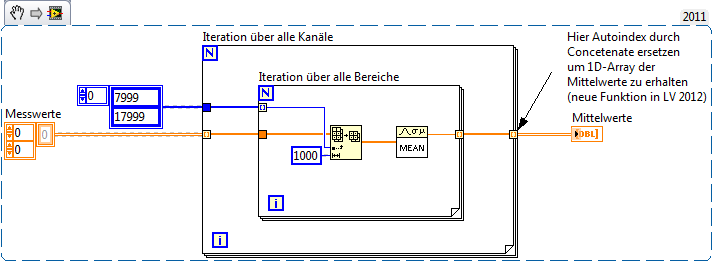

(28.06.2013 10:13 )cypher schrieb:  Und wie Indiziere ich jedes der 3 Signale , wenn ich nur ein Signal bekomme aus meiner Read Funktion ....mit Signal Trennen oder wie ?
Ne erklärung dazu wäre halt schön wie man das macht , da ich in Labview nicht wirklich sehr fest bin , wurde da ins kalte Wasser geworfen vom wegen na mach mal ...
Hm, ich möchte dir hier nicht zu nahe treten aber das Problem ist eher das du die Grundlagen nicht angeschaut hast.
Du legst ein Task mit 3 Kanälen an und liest dann N Kanäle mit M Samples aus. Wie kommst du jetzt darauf das du nur 1 Signal ausliest?
Anbei ein Snippet wie du es machen kannst. Beachte hierbei bitte den Kommentar am Ende. Das ist einfach in LV 2012 machbar aber da ich es hier nicht habe nur ein Kommentar was zu tun ist.
