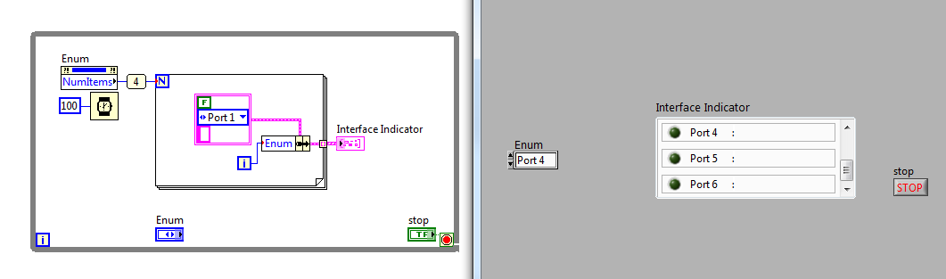

(12.11.2013 11:27 )D_Sev schrieb:  Ich habe einen Array Indikator den ich mit einer gewissen Anzahl von Elementen initialisiere.
Die Anzeige soll nicht allzu groß sein, deshalb wird nur ein Teil aufgeklappt und eine Skroll-Leiste aktiviert.
Mein Problem ist nun, dass wenn ich die Anzeige komplett nach unten Scrolle, immer noch ein Default-Element zusätzlich zu
den im Array befindlichen Elementen anzeigt wird.
Kann ich dies entfernen/abschalten ?
Btw. gibt es eine elegante Möglichkeit eine numerische Konstante, ohne coercion-dot, in eine entsprechende Enum-Konstante umzuwandeln?
Und eine "elegante Möglichkeit" schließt eine Case-Struktur aus Smile
Hm, ich kann nichts erkennen Blink
