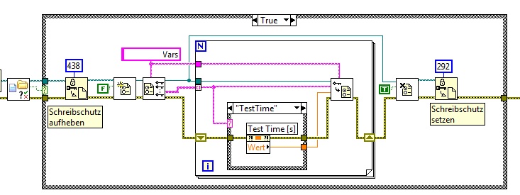

Hallo Zusammen,
wie kann ich denn in eine versteckte .ini Datei schreiben?
Ich habe die Datei versteckt und schreibgeschützt angelegt, damit Benutzer es nicht so leicht haben die Datei zu finden und zu verändern.
Ich hebe den Schreibschutz auf, schreibe meine Daten in die Datei, schließe die Datei und füge den Schreibschutz wieder hinzu.
Beim schließen der Datei bekomme ich aber immer einen Fehler!
Wenn die Datei nicht versteckt ist, funktioniert der Code.
Wer hat damit schon Erfahrungen gemacht, bzw. weiß wo mein Fehler liegt?
