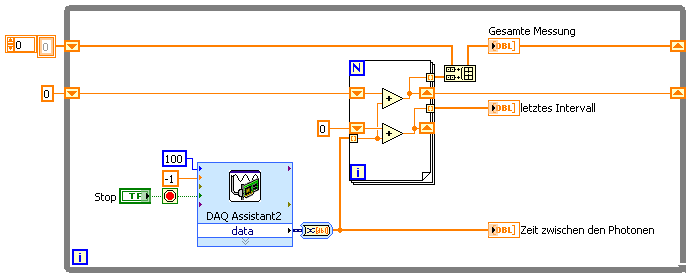

Hallo Adeaphon,
leider enthält dein VI immer noch nicht die vorgeschlagenen Änderungen:
Wann immer du InitArray mit Size=0 aufrufst, kannst du erstens eine Array-Konstante anlegen und zweitens ist der Einsatzfall verfehlt. Besser wäre hier das Anlegen eines Arrays in der nötigen Größe und nachfolgend Eintragen von Werten mittels ReplaceArraySubset…
