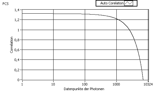

ich versuche mich gerade an einer Autokorrelation eines FCS.
Aus der Messdiode kommt ein 1D-Signal welches Zeitpunkte beinhaltet an denen Photonen detektiert worden sind. Über ein NI USB-6210 Messegerät gelangen die Daten in LabVIEW. Nun habe ich eine .vi geschrieben welche die Daten sammeln, verarbeiten und logarithmisch mir die Autokorrelation darstellen soll.
Ideal sollte es so aussehen:
Nun sieht meine Kurve so aus:
Ich habe die .vi und einen Datensatz zur Veranschaulichung meines Ansatzes mal hochgeladen
0.0 .zip  FCS.zip (Größe: 328,91 KB / Downloads: 392)
Hat jemand einen Tip woran es liegen könnte?
Ich glaube der Datenstrom in die Autocorrelationsfunktion stimmt noch nicht ganz. Eigentlich müsste aus der x-Achse ein Zeitverlauf sein, bisher sind es aber nur die Datenpunkte. Aber ich habe keine richtige Idee wie ich die zeitliche Abfolge vorbearbeiten sollte um sie dann korrelieren zu können.

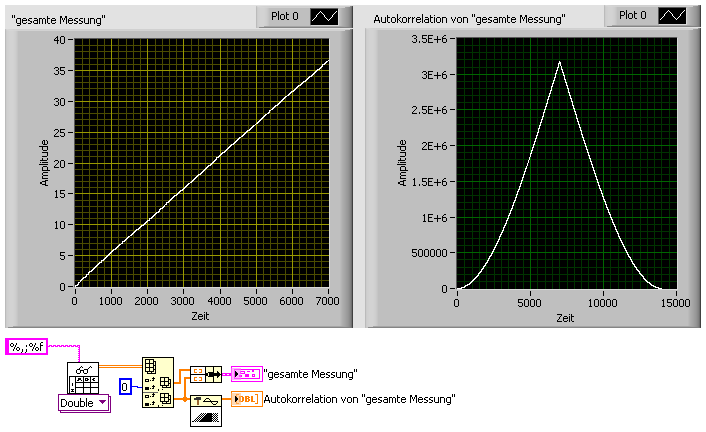

Schön wäre ein VI ohne DAQ und nur ein Datensatz zum Probieren. So hat man 4 komische BMPs und 4 zugehörige Textdateien und darf sich irgendetwas davon aussuchen…
Was für Werte erwartest du, wenn du sowas hier autokorrelierst?
Zitat:Eigentlich müsste aus der x-Achse ein Zeitverlauf sein, bisher sind es aber nur die Datenpunkte
Die Autokorrelations-Funktion bekommt nur Datenpunkte geliefert und gibt auch nur solche aus. Die Zuordnung zu einer Zeitachse musst du selbst erledigen, z.B. durch Nutzung des Waveform-Datentyps zur Darstellung oder durch entsprechende Skalierung der X-Achse…

(31.03.2014 08:48 )GerdW schrieb:  Die Autokorrelations-Funktion bekommt nur Datenpunkte geliefert und gibt auch nur solche aus. Die Zuordnung zu einer Zeitachse musst du selbst erledigen, z.B. durch Nutzung des Waveform-Datentyps zur Darstellung oder durch entsprechende Skalierung der X-Achse…
Ähnliches wie du es gemacht hast habe ich auch probiert. Indem ich mir ein Array erstellt habe mit dem Datenstrom aus der Korrelation und der absoluten Messzeit.
Nur ist diese Zeit eigentlich auch nicht die Zeit die ich haben möchte auf der Achse. Eigentlich möchte ich das Tau der Autokorrelation auf der x-Achse haben. Gibt es eine Möglichkeit das intern verwendete Tau der Autokorrelation abzugreifen für die x-Achse?
So sollte es am Ende aussehen:
Der untere Graph stellt ein Äquivalent zu meinem Histogramm dar und der obere Graph soll die Darstellung der Autocorrelation sein. Nur benötige ich dann für die x-Achse eben das Tau welches in der AutoCorr-VI von Labview genutzt wurde.

Zitat:Eigentlich möchte ich das Tau der Autokorrelation auf der x-Achse haben.
Das schöne an der LabVIEW-Hilfe ist, dass sie wirklich jede Funktion (auf der Palette) erläutert. So auch die Autokorrelation!
Und das findet man in der Hilfe zur Autokorrelation:
Wie ich oben schon einmal sagte: Wenn man eine Zeitachse haben will, muss man ein Waveform erstellen…

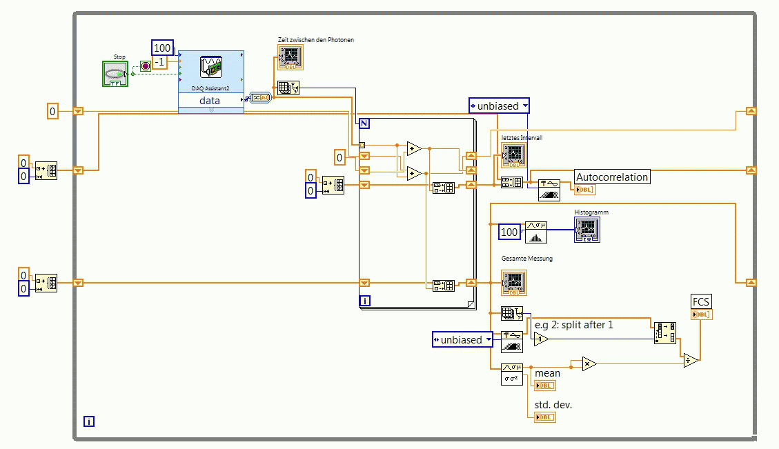

Nachdem heute der Strahlengang des Mikroskop auch fertig wurde und ich die erste Messung mit Fluoreszenz machen konnte habe ich aber festgestellt, dass das Programm zu träge ist. Während bei der Dunkelzählrate nur um die 200 Photonen pro Sekunde als Datensatz durch die APD eingespeist wurden, werden bei deiner echten Messung ca. 20.000 Ausschläge pro Sekunde an Messdaten reinkommen.
Anscheinend ist dafür die For-Schleife wohl etwas ungeeignet. Gibt es eine Möglichkeit effizienter die ankommenden Daten aufzusummieren?
Hier ein Bild des Blockdiagramms:

Deine FOR-Loop ist ineffizient programmiert, insbesondere die BuildArray-Funktionen versauen dir die Performance.
Schneller sollte es so funktionieren:
Autoindizierung an Ein- und Ausgang!
Außerdem solltest du es vermeiden, deine "Gesamtmessung" in einem riesigen Array zu sammeln, das macht dir diese Schleife immer langsamer! Und auf einem Graph kannst du sowieso keine 20k Punkte pro Sekunde erkennen!
Ansonsten:
Es ist bei "schnellen" Messungen immer hilfreich, DAQ und Datenauswertung mit dem Producer-Consumer-Schema in (mindestens) 2 parallele Schleifen aufzuteilen!

Das Bild des Blockdiagramms ist das der im Startpost angehängten Datei. Ich hatte nur ein Bild hochgeladen, dass ihr nicht unbedingt die VI öffnen müsst. Ich dachte das würde es euch erleichtern.
Die Additionen der Beispiele waren nur herausgegriffen GerdW Big Grin
Es sollte nur verdeutlichen, dass die ankommenden Signale Zeitabstände zwischen Counts sind. Die Photodiode misst zu Zeitpunkt a ein Photon, zum Zeitpunkt b wird das nächste Proton gemessen, die Information aus der Diode ist nun der Zeitabstand zwischen den beiden gemessenen Photonen.
Das die ganze Messung nicht in einem Array landet wäre sogar sehr hilfreich. Ich möchte gern noch Abschnitte Histogrammieren. Zum Beispiel die Daten aus einer Sekunde Messzeit.
In der Ursprünglichen VI hatte ich das schon implementiert indem die letzten 100 Photonenzeitabstände histogrammiert wurden Aber leider ist die erste Schleife ja zu ineffizient. Da muss ich dann noch einmal ran.
