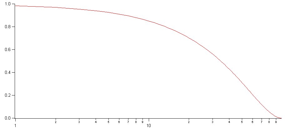

Gerade habe ich eine Messung mit einem Fluoreszenzfarbstoff gemacht um zu schauen wie das Programm läuft.
Die Messung ging laut Aufaddierung der Schleife wie gewünscht 10 Sekunden und das Histogramm hat er auch erstellt. Zur Kontrolle habe ich mir in Igor ein Korrelation erstellt und diese sieht auch schon wie gewünscht aus:
Während der 10s wurden laut Histogramm etwas mehr als 600.000 Photonen gemessen. Die Darstellung der Messzeit lief aber nicht mehr in Echtzeit ab. Der Graph zeichnete sich langsamer aus.
Kann ich mir aber sicher sein das die ausgewerteten Daten die Daten von 10 Sekunden Messung sind? Hängen die anderen Zeit noch in einem Zwischenspeicher aber werden nur nicht mehr verwertet da die 10s Messzeit erreicht sind? Es geht mir darum das LabVIEW keine Werte verschluckt oder auslässt weil die Daten schneller reinkommen als die Schleife aufaddieren kann.
