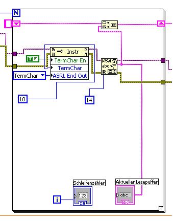

ich habe nochmal geschaut und es gibt doch termination chars. Im Manual steht, dass der termination char "NL^END" ist.
Jetzt muss ich nurnoch rausfinden, wie man dies in Labview realisiert. Ist dieser Ansatz denn zumindet richtig ?
Wie ich bereits rausgefunden habe handelt es sich dabei um einen "multiblen" terminator, welcher in LV besonders behandelt werden muss (mit search in string). Daher ist der Ansatz im Bild wohl nicht 100% der richtige?
