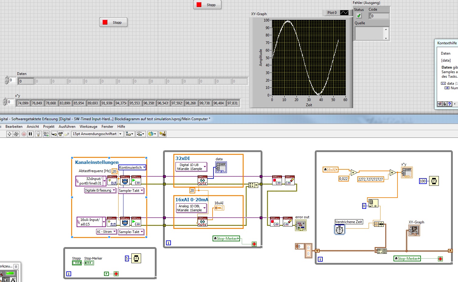

Ja die Erfassung wurde gestoppt. Das meinte ich. Ich dachte aber die Schelife wäre gestoppt worden. Mit kontinuierliche funktioniert es jetzt.
Die 200Hz Samplerrate ist momentan nur so hoch gewählt, weil es sonst ewig dauert bis ein voller Sinus beim Analogsignal eingelesen ist mit der simulierten DAQ.
Ich habe das 2D Array benutzt, weil ich nur dann Werte erhalte. Jetzt habe ich es auf 1D geändert und erhalte wieder keine Werte.
In dem Screenshot im Anhang sieht man Array "Daten". Dieses sollte ja eigentlich mit einsen und Nullen gefült sein.
14.0 .vi  Digital - SW-Timed Input-Hardwaregetaktet.vi (Größe: 56,13 KB / Downloads: 249)
