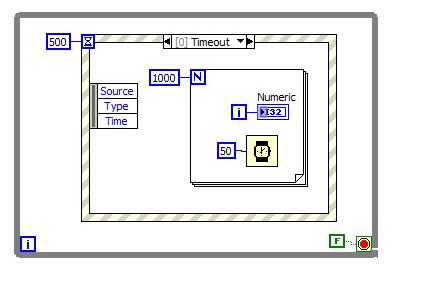

Ein ganz simpler Test zeigt: Nein!
Die nächste Wartezeit Time-Out wird erst gestartet, nachdem der Case in der Eventstruktur komplett abgearbeitet wurde.
