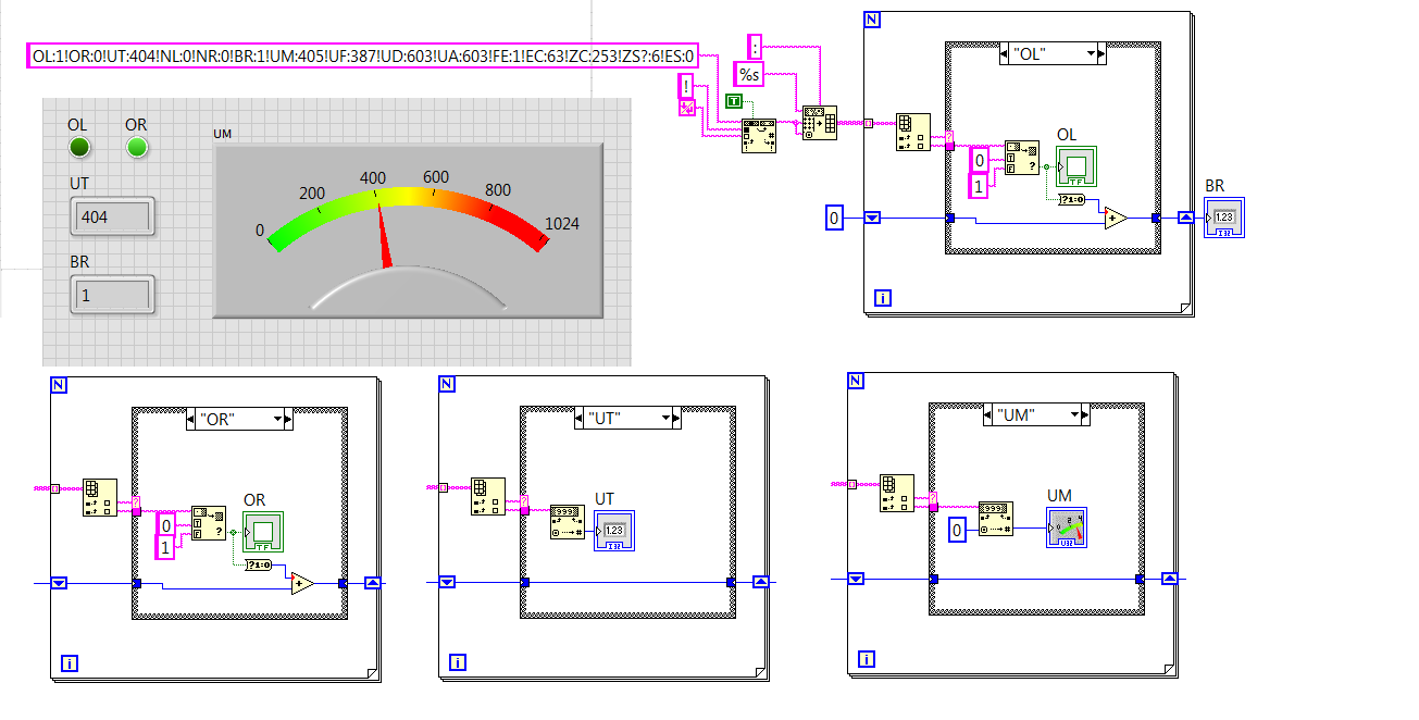

Hi Miia,
Du musst die IF Anweisungen ausprogrammieren, so wie es Jens beschrieben hat.
Dann eine While Schleife außen herum.
In meinem Bild ist immer die gleiche IF Anweisung mit verschiedenen Auswertungen.
Die BR Bedingung habe ich durch ein Schieberegister realisiert. Die etwas damit zu tun haben werden in der Schleife das tun, die IF Anweisungen, die nichts tun sollen, schieben nur das Ergebnis durch.
