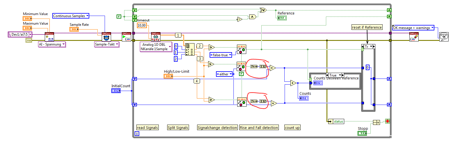

RE: SubVI-Daten auslesen
hab deine Tipps alle umsetzen können, das lesen mit 33kS/s ist jetzt kein Problem mehr sogar bei Einzelabfrage der Sampels.
Wenn ich aber Sampels vorgebe - ist das nichts anderes als ein Puffern der Werte - diese werden dann gebündelt an den Bus übergeben? - oder sehe ich das falsch?
Besten dank. und deine Signatur arbeite ich auch jede Freie Minute durch Wink Besten dank!
Eine Frage noch , gibt es für die Wandlung Boolsch in Integer ne bessere Lösung? Siehe Bild - Rot eingerahmt
besten Danke
