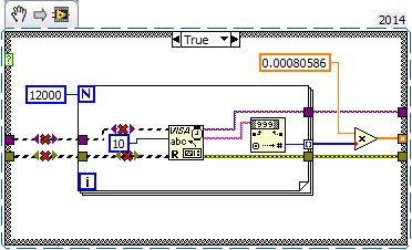

Hallo tobsn,
Zitat:NUr habe ich das Problem, dass er aufgrund des Visa-Write Bausteins nun immer erst auf eine Eingabe wartet, bevor er wieder Messwerte aufnimmt...
Wer ist "er"? Ist der Arduino gemeint?
Das VI ist "suboptimal" programmiert:
- eine Event-Struktur sollte man nicht innerhalb geschachtelter Case-Strukturen verstecken!
- Wenn die Messung parallel zum UI-Handling laufen soll, dann sollte das Programm dies auch in parallelen Strukturen erledigen!
- Ob die Aufteilung des Codes im BD in Abhängigkeit vom Tab-Control auf dem FP sinnvoll ist, glaube ich auch nicht…
- Die Verwendung von LED-Anzeigen als Eingabeelemente entspricht nicht gängigen UI-Design-Empfehlungen…
- Die Messschleife sieht übermäßig kompliziert aus:
- Warum gibt jedes deiner 4 Events den String an einem anderen Tunnel aus? Warum nicht einfach immer den gleichen Tunnel verwenden?
