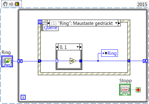

RE: Visualisierung Schalter mit 3 Stellungen
Beispiel für den Ring.
Ich habe die Eigenschaft Aktiv-Status auf Deaktiviert gestellt.
