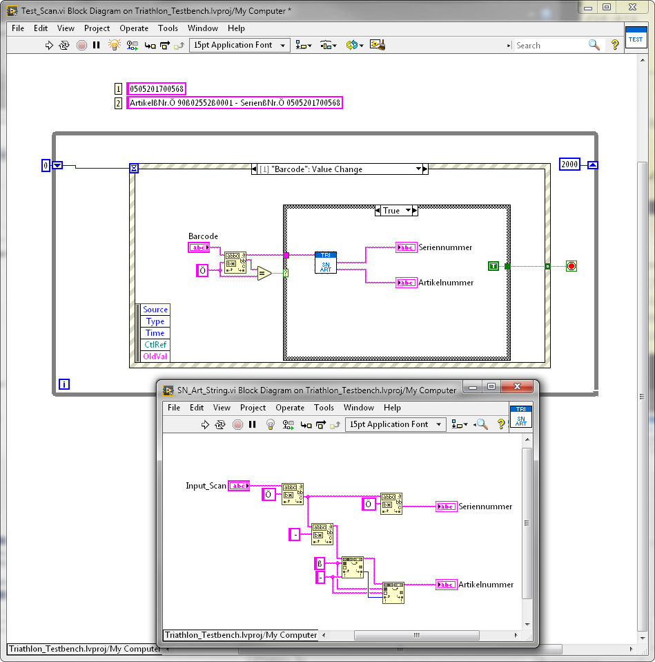

Hab das eben noch mal geprüft und du hast Recht. Mit jedem Schleifendurchlauf wird ein Char eingelesen und somit gibts bis zum Erscheinen des "Ö" ein False. Wie kann ich in diesem Fall die Fallunterscheidung realisieren?
In meinem Programm ist anstelle von "Barcode2" ein Sub-VI verlinkt in welchem die Namensauflösung erfolgt. Selbst wenn bei "Ö" ein True erreicht wird, wird dieses anscheinend nicht ausgeführt oder liefert kein Ergebnis. In der Highlightfkt. werden die pinken Strippen vom VI zum Indicator grau.
LabVIEW 2016
