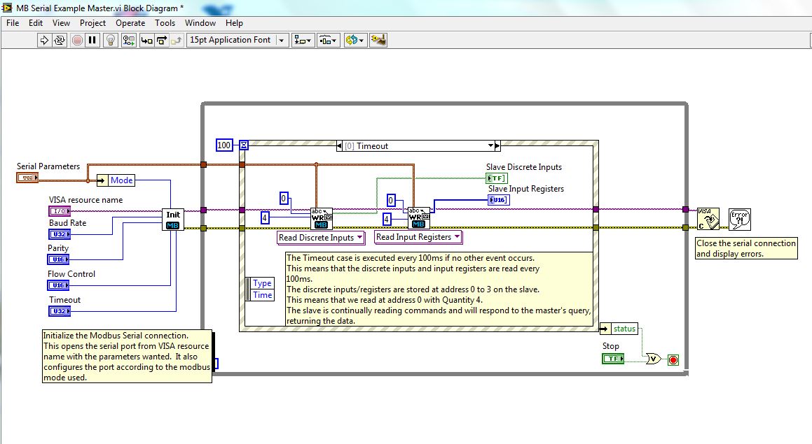

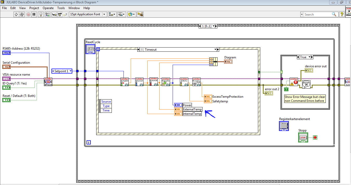

Danke schon mal für die Antworten!Guru1
Julabo besitzt schon einen hauseigenen PID-Regler. Jedoch ist der normalerweise nur für Geräte, die einen externen Temperatursensor besitzen. Theoretisch könnte man den ja benutzen. Nur das sich das Programm die externe Temperatur von dem Reading Register vom MB Serial Example Master von dem Thermoelement nimmt.
Jedoch weiß ich echt nicht, wie man das am einfachsten macht. Theoretisch könnte man ja in dem Julabo Programm sowieso die Reading Input Register auslesen lassen und die externe Temperaturabfrage direkt beziehen oder?
Gruß,
Markus
