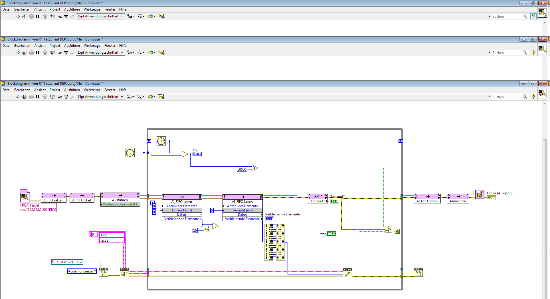

Seltsamerweise funktioniert dies aber sehr gut bei mir...
Mein cRIO ist über LAN am Prüfrechner angeschlossen.
Ich betreibe auf dem PC "RT_Test.vi" in dem ich mittels FPGA Referenz auf das FPGA VI "FPGAVI.vi" zugreife. (siehe Screenshots)
Die FPGA Referenz referenziert auf das FPGA VI im Projekt.
Ich verstehe es noch nicht. Warum funktioniert das auch so???
Viele Grüße
Andy
