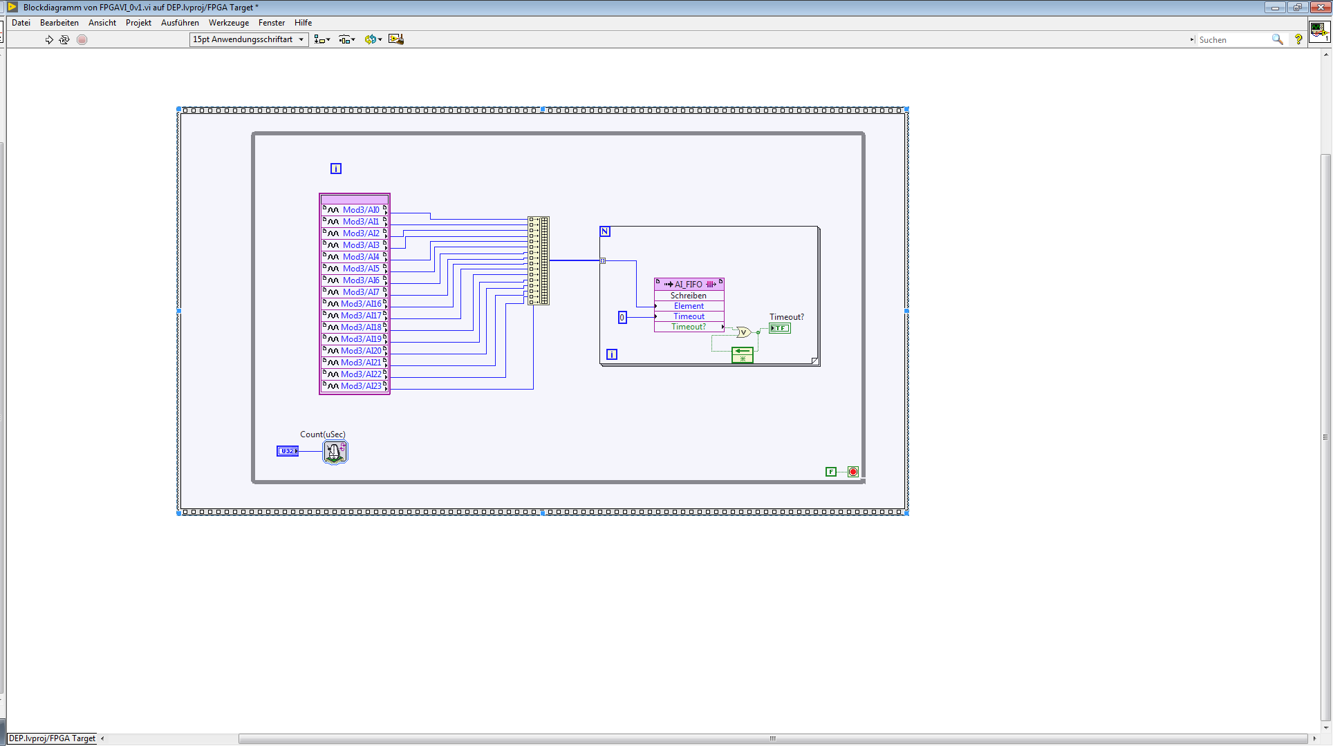

Hallo Leute,
also FPGA Newbie hätte ich folgende Verständnisfrage: Meine Aufgabenstellung besteht darin, eine schnelle Datenerfassung für 16 AI Kanäle zu realisieren (8x2 zusammengehörige Werte). Die Analogwerte sollen erfasst und archiviert werden. Ich würde dies gerne mittels DMF FIFOs realisieren und dann im RT Teil auslesen und per Network Stream an den PC weiterleiten. Wenn ich mir die Examples ansehe wird zum Beispiel im Projekt "LabView FPGA Waveform Acquisition and Logging on cRIO" ein FIFO verwendet, in dem nacheinander 4 AI Werte in einen FIFO geschoben werden. Theoretisch kann man das sicherlich auch mit 16 AIs machen, oder?
Jetzt ist es nur so, dass ich am anderen Ende die 16 Werte auch wieder aus dem FIFO lesen und zuordnen muss. Durch meine 8 Sensoren mit jeweils zwei Werten muss ich das an der anderen Seite ja anhand von Indizes oder dergleichen machen. Ich frage mich nun, ob es nicht einfacher wäre gleich 8 DMA FIFOs anzulegen und damit eine eindeutige Zurordnung der Daten zu haben. Mein cRIO ist das 9063 mit 16 DMA Channels laut Datenblatt.
Wie wäre hier Eure Designempfehlung. Auf was muss ich achten? Kann ich auch mehrere DMA FIFOs in einer FPGA Schleife beschreiben?

Hallo Andy,
Zitat:ein FIFO verwendet, in dem nacheinander 4 AI Werte in einen FIFO geschoben werden. Theoretisch kann man das sicherlich auch mit 16 AIs machen, oder?
Ja klar! Nicht nur theoratisch, sondern auch praktisch!
Zitat:Wie wäre hier Eure Designempfehlung. Auf was muss ich achten? Kann ich auch mehrere DMA FIFOs in einer FPGA Schleife beschreiben?
Du kannst auch mehr als einen DMA verwenden - aber die sind eben auch eine begrenzte Resource!
Ich halte es für übertrieben, jeden Sensor (oder gar AI-Channel) in einen eigenen DMA-FIFO zu schieben…
Worauf du bei einem FIFO achten musst: du solltest NIE in die Situation kommen, dass Sender und Receiver "out of sync" laufen: Ich schreibe gern noch einen Füllwert als Separator in den Datenstrom, mit dem der Receiver garantiert immer an der richtigen Stelle die Daten aufdröseln und zuordnen kann…

Zitat:Bei 8x2 AIs mit 10kHz Datenerfassung kommt ordentlich Datenstrom zusammen den ich dann erstmal wieder den einzelnen Sensoren zuordnen muss.
Das sind 160kS/s, die du in sinnvollen Blockgrößen wegschaufeln musst. Und das auch unabhängig davon, wieviele FIFOs du verwendest.
Die Zuordnung zu den einzelnen Sensoren ist ja durch die Position im Array gegeben: du schreibst im FPGA eben 16 Messwerte (+ evtl. einen Marker) in den FIFO und liest im Host eben ein Mehrfaches der 16 (+1) Werte aus. Neu synchronisieren musst du nur, wenn es im FIFO einen Overflow gab - den du ja tunlichst vermeiden solltest!

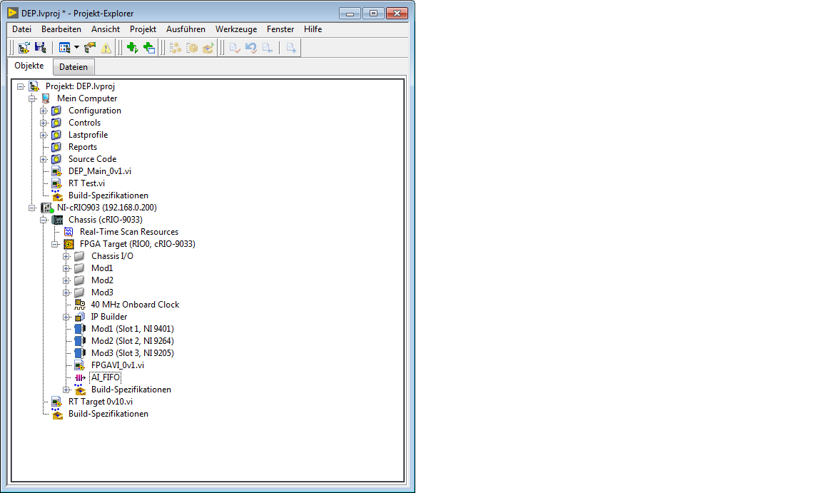

Ich betreibe auf dem PC "RT_Test.vi" in dem ich mittels FPGA Referenz auf das FPGA VI "FPGAVI.vi" zugreife. (siehe Screenshots)
Die FPGA Referenz referenziert auf das FPGA VI im Projekt.
Ich verstehe es noch nicht. Warum funktioniert das auch so???

RE: 16 Kanal AI mit FPGA und DMA FIFO
Hallo Andy,
Zitat:Warum funktioniert das auch so???
Du bist mit deinem PC und deiner LabVIEW-IDE mit dem cRIO verbunden: hier wird LabVIEW mit aller Macht alles möglich machen (und notfalls simulieren).
Unter der Haube besteht trotzdem "nur" eine LAN-Verbindung mit dem cRIO - und darüber läuft nun mal kein DMA-FIFO, sondern eben nur "normaler" Netzwerkverkehr!
(Dieses Thema hatten wir hier schon mal, kannst ja mal die alten Beiträge durchsuchen.)
Wenn du diesen Weg (DMA-FIFO direkt mit dem PC) weiterverfolgst, bekommst du vielleicht (!) auch in der EXE einen Datenaustausch hin. Dieser wird aber auf keinen Fall deterministisch oder zuverlässig vonstatten gehen, da ja eben eine Netzwerkverbindung dazwischenhängt.
Ich schlage weiterhin die NetworkStreams vor, um Daten vom cRIO zum PC zu schicken: da hat LabVIEW schon einen Buffer eingebaut, der schlechte Netzwerkverbindungen ausgleicht…
Zu deinen Bildern:
- Du bekommst Integerdaten aus deinem DAQ-Modul? Üblicherweise kenne ich da nur FXP-Daten… (Liest du Raw-Daten?)
- Warum liest du im Host nicht einfach eine feste Anzahl an Daten aus dem FIFO, z.B. 256 oder 1024 Elements (Mehrfache von 16)?
- Statt Decimate und BuildArray könntest du auch ReshapeArray verwenden…
