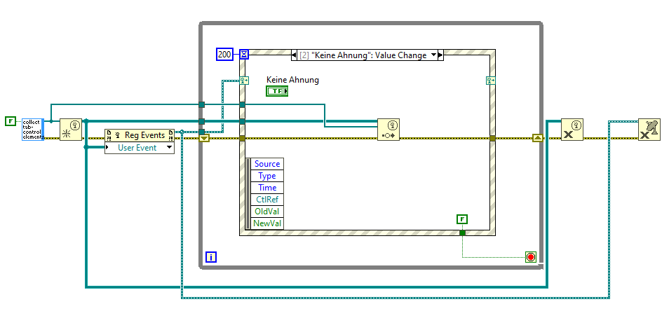

Hallo.
Ich dachte ich hätte die Nutzung von benutzerdefinierten Events verstanden. Leider nein. Ich habe damit auch noch nie gearbeitet...
Beiligend mein VI-Entwurf in Screenshotform.
Wie kann ich direkt auf eine Bedienung eines Frontpanelelementes reagieren?
Im User-Event geht das zwar. Aber um dieses Event auszulösen, muss ich doch vorher etwas anderes auslösen, oder nicht? Im gezeigten Beispiel hier, mit dem Schalter "Keine Ahnung".
Wie komme ich auf das FP-Element, dass das Ereignis ausgelöst hat?
Hinweis: Das VI am Anfang sammelt alle FP-Elemente ein.
Ich bin leider etwas ratlos... Confused
