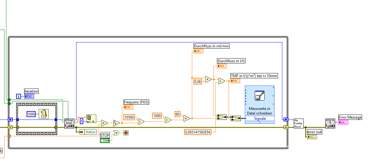

Guten Morgen GerdW,
vielen Dank für die schnelle Antwort!
Ich habe Dir im Anhang einmal Screenshots der VIs angefügt. Im "simplen Counter" (Volumenbestimmung) gibt es bereits ein Schieberegister. Habe bereits versucht ein zweites einzugliedern, aber dann hat er immer Probleme mit der Verbindung unterschiedlicher Datentypen.
Ich kratze wirklich nur an der Oberfläche des Ganzen "LabView-Programmierungs-Sysems". Ich verstehe leider auch nicht, wie ich die Tatentypen im Counter auf eine simple Ausgabe reduziere, anstatt einer 1D-Array Ausgabe. Liegt aber denke ich an der Sub-VIs von LJ. Wie würdest du denn dort im Counter die Frequenz bestimmen?
