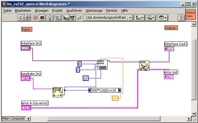

Ok,
also im Anhang mein RS232 Open VI.
Es dient ausschließlich dazu, mit den vom Benutzer selektieren Verbindungsdaten ( COM1, COM2,COM3 sowie die Baudrate) einmalig zu Programmstart eine Verbindung aufzubauen.
Danach erfolgen alle Befehle oder Abfragen einfach als direkter VISA Write / Read in jeweils eigenen VI's je Aktion. Diese werden ereignisgesteuert getriggert.
Ich DENKE ich kann den Timeout Wert innerhalb des auf dme Screenshot sichtbaren VI's, angeschlossen an VISa Seriell Port konfigurieren,
für meine Probleme verantwortlich machen.
Die Frage ist nun, welche Art von Wert macht dort Sinn.
auf dem Bild zu sehen ist einerseits die lange verwendete
- Pseudo Formel zur Timeout-Definition,
sowie die aktuell im Test befindliche Version
- eines unendlichen Timeouts
Ich denke nur ein unendlicher timeout in dem Kontext kann auch Nachteile bringen, wenn z.b. der Benutzer eine Schnittstelle selektiert, an der nichts angeschlossen ist
Ich kann mir vorstellen, dass sich das ganze jetzt leicht verwirrt anhört, aber hoffe es ist trotz allem im ansatz nachvollziehbar.
gruss
fidel
