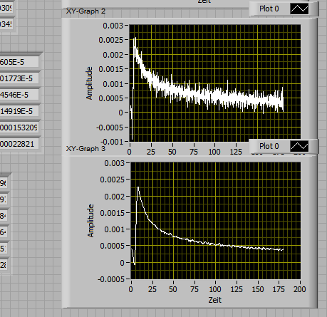

' schrieb:Das geglättete Maximum (y-Achse) liegt höher!
Du hälst mich bei dieser Hitze vom wohlverdientem Baden ab, deshalb nur kurze Antwort.
Bei mir ist das bei Deinem VI nicht der Fall:
und das liegt ganz einfach an dem fehlerhaften VI, wie Jens schon bemerkt hat. Bei mir ist das in der LV-Bibliothek korrigiert. Erstaunlicherweise geht das: Korrigieren und neu abspeichern. (es war glaube ich ganz wenig Trickserei dabei) Ob das immer geht, weiß ich nicht - damit kann man ja auch, wenn es sich um die LV-Bibliothek handelt, Unheil stiften - aber in dem Fall geht es jedenfalls.
' schrieb:Hätte ich mir denken können, dass du den Fehler im besagten VI schon längst entdeckt hast. Übel, wenn der wirklich bis mind. V7.1 zurückzuverfolgen ist... Flop
Ich hatte das an NI gemeldet, und erst, als nach 2 Monaten nicht die geringste Reaktion kam, den Fehler hier ins Forum gestellt. Da kam aber schon von freedrive die Antwort, das das in 8.6 korrigiert sein wird. Seitdem quält mich die Frage: Kann ich mir nun etwas darauf einbilden, den Fehler als Erster gemeldet zu haben, oder nicht ???
