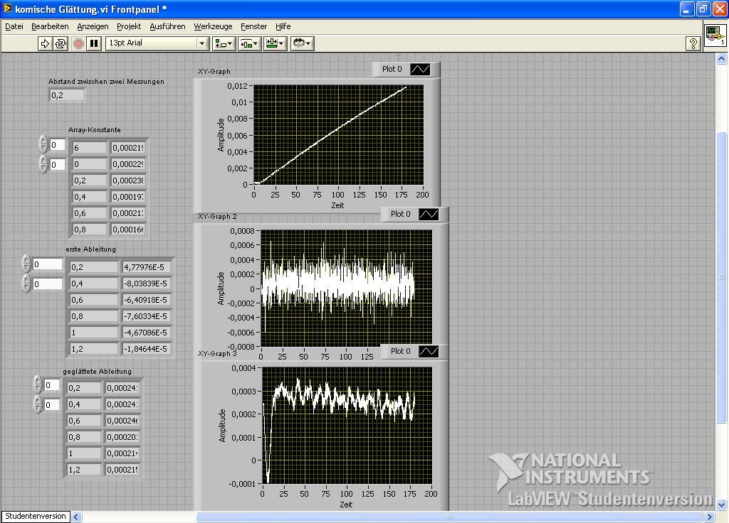

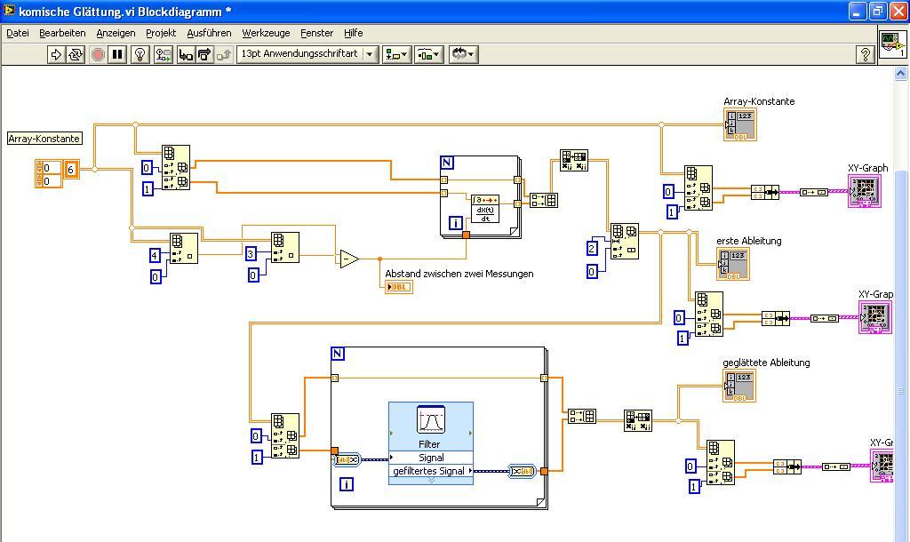

da benutze ich mein erstes Express-vi und dann sowas.
Also ich habe eine Array-Konstante (ansteigende Kurve - nur fast eine Gerade - leicht abfallende Steigung). Ich nehme die erste Ableitung (Punkt für Punkt). Ziemliches Gezucke, aber soweit so gut.
Aber bei der Glättung haut es mir zu Anfang einen mächtigen Sprung rein, der so nicht richtig ist.
Bis t=5 sec sind apparativ bedingt, die y-Werte bei 0. DAnach ein Sprung würde ich ja verstehen, aber der Sprung taucht bei ca. 20 sec auf. Was läuft denn da falsch, oder müssen meine Mathematik-Kenntnisse aufgefrischt werden?
Zur Erklärung der Fotos: Jeweils die drei arrays mit Graphen (Konstante, Ableitung, geglätte Ableitung).
Wer was weiß bitte melden ;-)
Schönen Gruß
PeterLv80_img

Geglättete Ableitung nicht ganz korrekt
Weder noch...
schau dir mal deine source konstante genauer an, dann wird dir beim nachrechnen auffallen dass der absturz der glaettung mathematisch korrekt ist
und vielen Dank. Ich fürchte ja, Du hast recht. Obwohl, wenn ich mir in Origin die ersten 25 sec anschaue, hätte ich es schon lieber anders geglättet.
Ich gestehe auch, mir die source nicht genauer angeschaut zu haben, das ist mir jetzt ohne auszugsweisen Druck halt zu müßig; dafür habe ich es ja in Origin gezoomt. Mein Auge sagt mir aber nach 5 sec geht's los mit der Steigung und , okay, bei 12 sec ist wohl auch ein "kleiner Ausreißer".
Ich gestehe auch, gar nicht genau zu wissen wie die Glättung funkioniert (wohl hier und da ein Mittelwert), aber DESHALB habe ich ja auf ein express-vi zurückgegriffen.
Nun ja, ich variier mal dt für die Ableitung, mal schauen was da raus kommt.

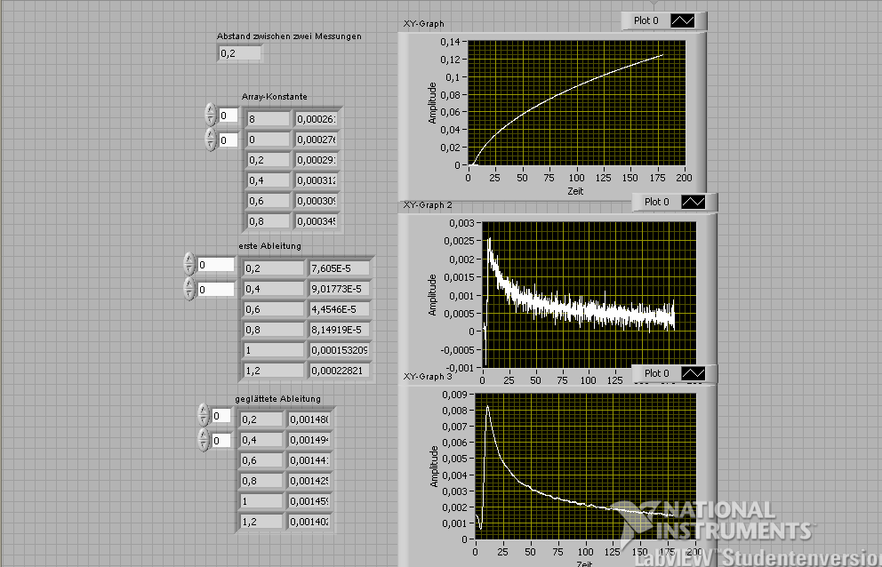

ich noch mal. Hat zwar n kleinen Bart, der thread, aber eine Unstimmigkeit gibt's da noch.
@freedive: Das Maximum der ersten Ableitung hat sich inzwischen als große Hilfe bei der Ausewertung der Spektren (Array-Konstante) erwiesen. Ich sah dem Spektrum da zwar kein Maximum an, aber sehr, sehr hilfreich.Rolleyes
ABER: Die Skalierung der y-Achse ist unterschiedlich zwischen der ersten Ableitung und der geglätten Version davon. Im ersten thread nicht, aber ich habe inzwischen einige Spektern durchs Prog gejagt und der Fehler (ist es ja wohl !?) kommt zu 90% vor.
Wenn mir da noch jemand weiterhelfen könnte wäre schön.
Ich habe noch mal das gleich vi vom ersten posting angehängt, diesmal mit einer anderen array-Konstante, eine die halt den Fehler macht (siehe auch screenshot). Hier liegt das MAximum der ersten Ableitung bei 0,0025 und bei der geglätteten Version bei 0,008 und das ist ja nun nicht unerheblich.
Schöne Grüße

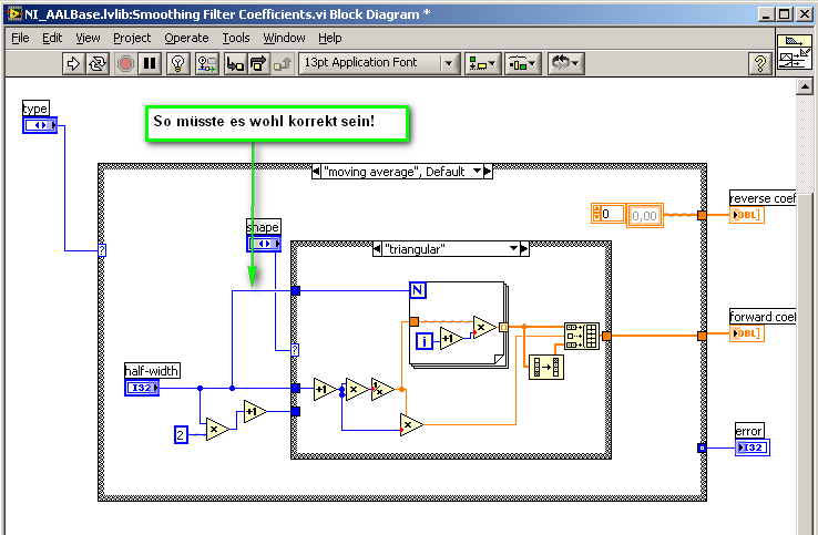

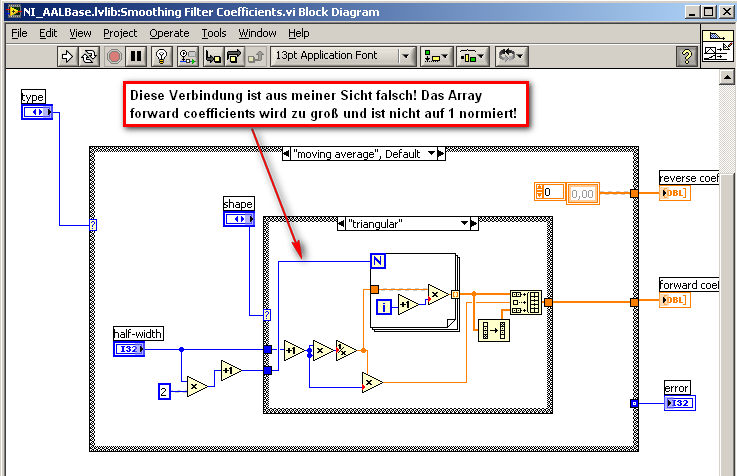

Hallo, Peter,
anfangs wollte ich dich ja (so ganz grundsätzlich) für die Verwendung von Express-VIs tadeln. Ich habe mich aber doch erst mal in die Tiefen den Source-Codes begeben und ich denke, ich weiss, wo der Fehler liegt (und er liegt nicht bei dir).
Tief innerhalb des Express-VI wird bei den von dir gewählten Einstellungen (triangular Window, Smoothing Average) ein Filter kreiert, und der ist bei der Einstellung triangular fehlerbehaftet:
Das fehlerhafte VI ist "Smoothing Filter Coefficients.vi" aus der NI_AAÖBase.lvlib.
Kompletter Pfad: ...LabVIEW 8.5vi.libAnalysis3filter.llbSmoothing Filter Coefficients.vi
Wenn du das nicht editieren willst, dann stell auf "rectangular Window" um, und alles funktioniert wie gewünscht.
MfG, Jens
In 8.6 ists gefixt...
Habe Dein VI mal etwas "modernisiert", ExpressVi eliminiert und Anfangsbedingungen (beim Differenzieren und beim Mittelwert bilden) korrekt berücksichtigt. Außerdem den Zeitversatz beim Mitteln kompensiert.
Auf die bessere dreieckförmige Gewichtung brauchst Du wegen des fehlerhaften Filterkoeffizientzen-VI nicht zu verzichten. Das VI läßt ich öffnen und mit einer winzigen Änderung korrigieren.
Lv82_img
Sonstige .vi  komische_Gl_ttung_1_.vi (Größe: 94,13 KB / Downloads: 343)
Jens hat auf die Korrektur ja schon hingewiesen.
' schrieb:ABER: Die Skalierung der y-Achse ist unterschiedlich zwischen der ersten Ableitung und der geglätten Version davon. Im ersten thread nicht, aber ich habe inzwischen einige Spektern durchs Prog gejagt und der Fehler (ist es ja wohl !?) kommt zu 90% vor.
Das ist absolut unvermeidlich, dagegen hilft nur eine intelligentere Filterung als diese einfache Glättung durch Mittelwertbildung benachbarter Werte.
Überleg doch mal: Du bildest am Ort des Maximums den Mittelwert unter Verwendung soundsviel benachbarter, allesamt tiefer liegender Werte. Natürlich ist dieser Wert dann immer geringer als das ursprügliche Maximum!
