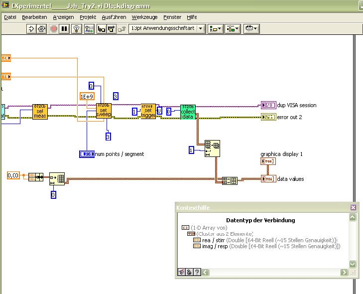

Ich bin LabVIEW Neuling und soll bei meiner Arbeit (HiWi) ein VI für einen Netzwerkanalysator von HP umschreiben. Also nach den Wünschen meines Chefs ummodelieren. Das war bis jetzt auch kaum ein Problem (dank diesem genialen Forum!).
Jetzt hat er mich allerdings vor ein Problem gestellt, wo ich überhaupt nicht weiter komme. Habe zwar diverse Beispiel VIs hier gefunden, aber die kann ich nicht öffnen weil wir nur Version 8.2 Lv82_img haben.
Das Problem ist folgendes. Ich mache eine Messungen wo ich alle S-Parameter (also 4 Stück) eines Netzwerkes messe. Bei den Treiben von dem Netzwerkanalysator (HP 8720b) gibt es bereits eine Funktion Daten zu speichern. Allerdings speichert er dann die Werte in 4 verschiedene Datein. Mein Chef will nun, dass ich es so umschreibe, dass die Werte alle in eine Datei rein kommen.
Da die Messungen hintereinander durchgeführt werden, müssten nun die Wertpaare (Real und Imaginärteil) in 2 Spalten geschrieben werden und die Werte der Nachfolgenden Messung neben die beiden Spalten der vorherigen.
also ungefähr so:
Re_Mess1 Im_Mess1 Re_Mess2 Im_Mess2 usw
dazu habe ich schon ein paar fast hilfreiche Infos in diesem Forum gefunden. Fast deshalb, weil ich, wie gesagt, eine zu niedrige Version von LabVIEW habe.
Mein Hauptproblem ist eigentlich folgendes
Der braune Pfad der zu "Data Values" führt sagt mir ich hätte ein 1D Array von einem Cluster von 2 Wertepaaren.
Ich habe versucht, weil ich dachte es sei ein 1D Array mit "In Tabellenkalkulationsdatei schreiben" zu arbeiten, doch dann bekomme ich den Fehler, dass ich 2 verschiedene Datentypen verbunden habe.
Wie bekomme ich nun diese Daten abgespeichert?
