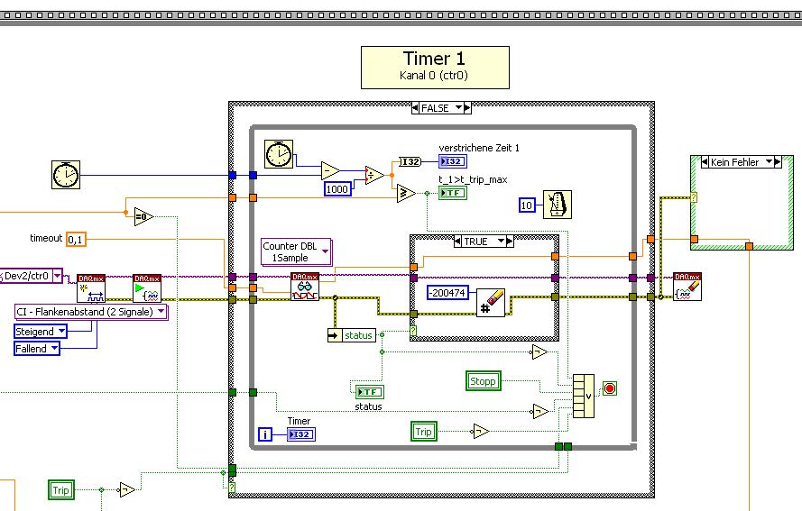

ich hab eine Frage zu der case-struktur.
Ich führe in der case-Struktur eine Zeitmessung durch und verarbeite die aufegenommenen Zeiten dann später weiter.
Es ist so, dass diese case-struktur in einer while-Schleife immer wieder aufgerufen wird und dann bei FALSE eine Zeit misst. Im Fall TRUE soll gar nichts passieren.
Das Problem ist nun, dass ich die nur Daten(orange Linie) aus dem FALSE-case danach in einer Tabelle weiterverarbeiten will. Man muss ja aber auch Daten für den anderen case definieren(z.B. "Standard verwenden, wenn nicht verbunden"), somit habe ich auch Daten die ich nicht brauche.
Kann ich es irgendwie verhindern, dass im TRUE-case DAten ausgegeben werden?
