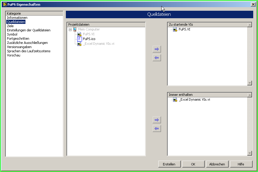

Mit Excel hatten wir auch mal Probleme. Irgendwann hat es dann doch funktioniert. Ich hab dir mal drei Bilder angehängt, wie wir dieses eine "dynamische Excel-Vi" eingebunden haben. Wenn ich mich rechts entsinne, entstammt das eingebundene VI irgendeiner Excel-LLB.
Zitat:Als Applikation auf dritten Rechner wird für das Auslesen der Excel-Datei diese auf einmal geöffnet.
Ich weiß nur, dass das Lesen/Schreiben mit Excel aufwändig ist. Und dass man immer die richtige Ausführung braucht: Excel 98/2000/2003/2007 etc. Je nach Version werden wohl unterschiedliche ActiveX verwendet. Und wenn das LV-Programm für 2003 ist, treten halt bei 2007 so komische Sachen auf.
