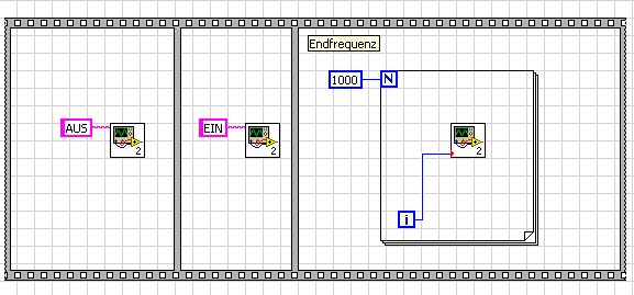

Hallo.
Also ist dein Problem, dass du nicht weißt, wie du das Gerät dazu bekommst, dass sich die Frequenz in Stufen erhöht, damit du dem Vorschlag von NI nachkommen kannst.
In der erstens Sequenz wird das Gerät ausgeschaltet, in der zweiten wieder eingeschaltet und in der dritten mit der For-Schleife die Frequenz um 1 erhöht. Du würdest dann ein Config-VI, was du für das Gerät haben solltest immer weider ausführen.
