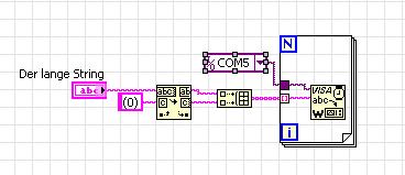

Nein eher so:
Du hast (wenn die For-Schleife funktionieren würde) öfters das gleiche Array erstellt und dann ein Array aus Strings über den VISA übertragen.
In dem Bild wird aus dem langen String 2 Teilstrings gemacht einmal "dervordereteil" und "(0)derhintereteil" In der For-Schleife werden dann die einzelnen Teile einzeln übertragen.
