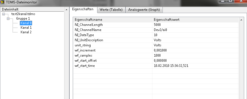

CAN DATA Speichern aus dem CASE Struktur
' schrieb:Du willst also deine Kanalnamen ändern? Guckst du hoch: Beitrag #6 von mir.
http://www.LabVIEWforum.de/index.php?s=&am...ost&p=90265
Vielen Dank Dimitri,
aber ich werde irgendwie nicht dadurch schlauerSad
Mein problem ist dass ich die Date per DAQ lese, und bei der TDMS Auswertung übernimmt das Graph wieder die DAQ namen, Obwohl ich die Kanalnamen in LV eingebe. In der TDMS Monitoring sind die Kanalnamen Richtig, aber die NI Channelnamen fest ! Ich will die ändern und zwar beim Daten Speichern ! gehts das überhaupt ?
D.h. Statt Dev01/AI usw. will ich eigene Namen wie z.b. Kanal 1 usw haben bzw mitspeichern..
Siehe Bild.
Besten Dank nochmal
