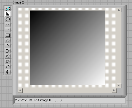

10 gleiche Graubilder aufnehmen und einen Mittelwert bilden

Naja, als erstes sollte man vielleicht die Bilder addieren anstatt zu multiplizieren!
Ich habe einmal was zusammengeklickt, was funktionieren sollte:
Resultat:
P.S.: @SeBa: Dein VI funktioniert so nicht! Für die Aufsummierung muss das Datenformat erweitert werden, nur in U8 wirst du keinen Mittelwert über U8 Zahlen bilden können. Es wird viel zu oft passieren, dass die Summe > 255 ist.
