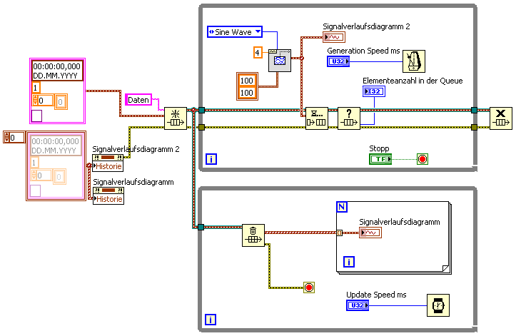

Analogmessung auf einem Kanal im Hintergrund
Beispiel:
Je länger die auslesende Schleife wartet, desto mehr muss sie aus der Queue lesen.
Lv80_img
Sonstige .vi  QueueGraph_WFM.vi (Größe: 28,77 KB / Downloads: 281)
