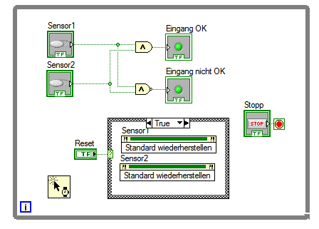

' schrieb:2 Sensoren liefern mir die Werte 0 bzw. 1 digital. Diese Werte würde ich gerne vergleichen.
Sind beide 1 möchte ich eine 1 ausgeben, sind sie ungleich eine 0.
Mfg Chri
Unvollständige Wahrheitstabelle. Was soll passieren, wenn beide Werte 0 sind?
So lassen sich die Sensoren rücksetzen: (Resetknopf = Latchverhalten!)
