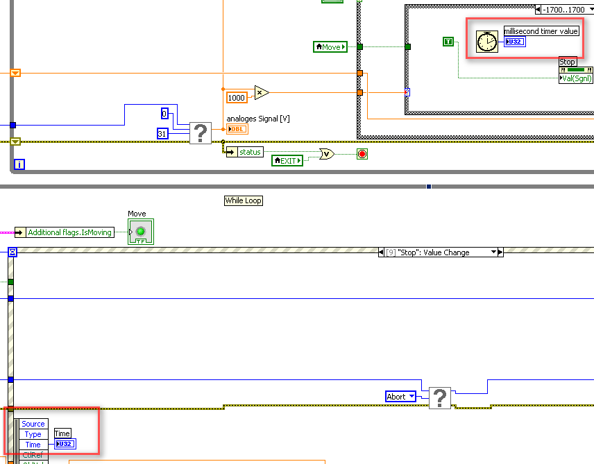

Ach ja stimmt ich suche ca 1-2 Sekunden bei der Abbruchbedingung. Trotzdem hilft mir das jetzt irgendwie nicht weiter. Sad
08.12.2014, 11:01 (Dieser Beitrag wurde zuletzt bearbeitet: 08.12.2014 11:04 von jg.)
Beitrag #92
RE: Isel Motion Problem mit Programmierung einer Endlosschleife
OK, dann lass dir halt mal die Zeitpunkte anzeigen, an denen du das Stopp-Event auslöst und dann abarbeitest, etwas in der Art:
Gruß, Jens.
EDIT: In LabVIEW 2014 kannst du über "View"->"Event Inspector Window" auch überprüfen, ob die Event-Queue deiner Event-Struktur vielleicht zu voll ist. Laut Main-VI Code zwar unwahrscheinlich, aber ein Blick kann ja nicht schaden.
Der Event Queue ist nicht voll.
Die Zeitpunkte sind exakt gleich beim Stoppen der Achse und auch sonst.
08.12.2014, 12:56
Beitrag #94
Beiträge: 17.533
Hallo Joana,
Zitat:Die Zeitpunkte sind exakt gleich beim Stoppen der Achse und auch sonst.
Das soll wohl bedeuten: deine Schaltbedingung wird eingelesen, verarbeitet und als Befehl ans Gerät geschickt. Dieser Vorgang erfolgt "sofort" ohne erkennbare Verzögerung. Trotzdem hat dein Motor eine Nachlaufzeit von ca. 2s!?
Da bleibt wohl wieder mal nur: Handbuch der Hardware lesen. Du verwendest doch irgendeinen Motortreiber - frag dessen Hersteller…
